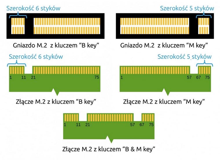

Nieobecny Posted January 7, 2024 Report Posted January 7, 2024 1 godzinę temu, tom-asz napisał(a): poszedłem do serwisu gościu mi podłączył kość właśnie Nvme i w ogóle komputer nie uruchamiał się w sensie no BIOS go nie wykrywał Chyba nie do serwisu Asus, bo tam by od razu wiedzieli. Swoją drogą jak włożył dysk NVMe do portu SATA, skoro klucz jest niezgodny, a dyski NVMe mają tylko 1 klucz? Obejrzałem na YT możliwe laptopy Asusa z 6 gen i te co miały gniazdo M.2 Only SATA też miały tylko 1 klucz (przeciwny). Quote
tom-asz Posted January 7, 2024 Author Report Posted January 7, 2024 Nie wiem gniazdo w laptopie jest normalnej szerokości jest jedna przerwa więc wchodzi ten i ten dysk generalnie te dyskie różnią się tylko tym że jedno ma jedną przerwę drugi ma dwie przerwy generalnie podłączyć można oba dyski ale działa tylko jeden byłem w normalnym serwisie nie Asusa [Zawartość widoczna tylko dla zalogowanych użytkowników] Dzwoniłem również do Asusa który również potwierdził że tam jest m2 SATA chyba że wszyscy się mylą a w serwisie dysk mieli zepsuty, dodam że BIOS mam najnowszy. Quote
Nieobecny Posted January 7, 2024 Report Posted January 7, 2024 Jeśli gniazdo tylko SATA, to po lewej stronie ma wypustkę, czyli wchodzą tam dyski M.2 z wcięciem po lewej stronie lub z obydwu stron (tylko niektóre dyski SATA mają 2 wcięcia). Wszystko w porządku, tylko jak ktoś w serwisie włożył tam dysk NVMe nawet tylko dla próby, który ma wcięcie tylko po prawej stronie? A co z tym linkiem do laptopa? Quote
Widzior Posted January 7, 2024 Report Posted January 7, 2024 Na ali jest masa zdjęć klientów, którzy wystawili negatywa sprzedawcy, bo wsadzili dysk m.2 nvme do adaptera USB m.2 sata. Na odwrót też dają radę A to zdjęcie powyżej jest błędne, chyba że plextor dał foty od spodu dysków Quote

Nieobecny Posted January 8, 2024 Report Posted January 8, 2024 20 godzin temu, BartAcid napisał(a): Odwrotnie Co masz odwrotnie? - chyba, że po arabsku patrzysz. Dysk SATA ma wcięcie po lewej stronie (6 pin klucz B), a dysk NVMe ma wcięcie po prawej stronie (5 pin klucz M) o czym napisałem wyżej: 20 godzin temu, wiktorynek napisał(a): Jeśli gniazdo tylko SATA, to po lewej stronie ma wypustkę, czyli wchodzą tam dyski M.2 z wcięciem po lewej stronie lub z obydwu stron (tylko niektóre dyski SATA mają 2 wcięcia). Wszystko w porządku, tylko jak ktoś w serwisie włożył tam dysk NVMe nawet tylko dla próby, który ma wcięcie tylko po prawej stronie? Zdjęcie ze strony Plextor jest błędne - już nie zmienią, bo firma upadła. Usuńcie je, bo tylko wprowadzają w błąd i robią chaos. 9 godzin temu, tom-asz napisał(a): No link masz w moim poprzednim poście Tak myślałem, że to ten laptop. Posiada port M.2 SATA tylko nie rozumiem, dlaczego na dolnym zdjęciu jest wypustka w gnieździe po prawej stronie i 5 pin??? Skąd to zdjęcie? Quote

Nieobecny Posted January 8, 2024 Report Posted January 8, 2024 W takim razie, to chyba wyjątkowa sytuacja, że 6 gen, a port M.2 SATA gdzie na dodatek zastosowali gniazdo M.2 NVMe lub dual, ale obsługuje tylko SATA. To potrafi chyba tylko Asus. A tutaj prawidłowy diagram, ten sam co dał @Widzior, ale po polsku (po lewej SATA, po prawej NVME): Żeby było jeszcze bardziej zagmatwane, to przypomnę, że klucz M czyli standardowo NVMe (PCIE 3.0/4.0/5.0 x4) posiadają też dyski PCI-E 2.0 x2 AHCI (mało było takich dysków) i w laptopach można spotkać dyski M.2 PCI-E Samsung SM951 z intefejsem NVMe i AHCI. Innym znanym dyskiem PCI-E 2.0 x2 AHCI był Sandisk A110. Quote
