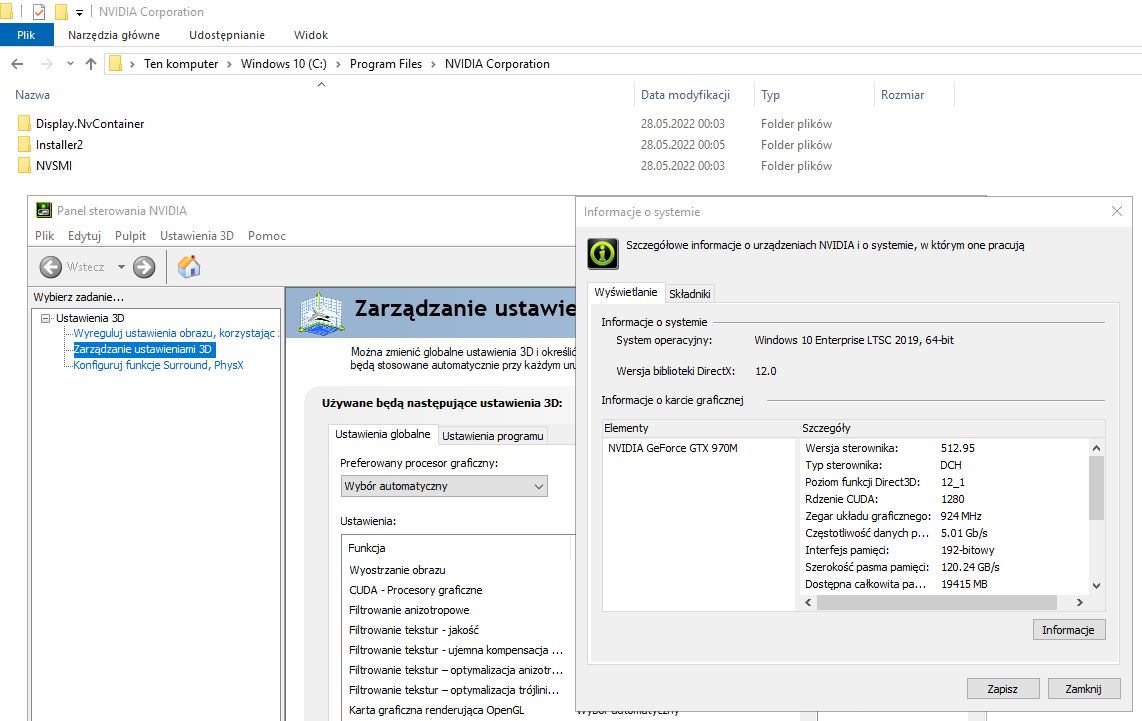

Nieobecny Posted May 28, 2022 Report Posted May 28, 2022 Hihihihi... a po co te kombinacje? Przecież panel sterowania jest w sterownikach DCH NVidii. Teraz nawet nowy - jasno zielona ikona. Instalacja offline. Dodatkową zaletą instalacji offline jest, to że nie zainstaluje się żaden komponent telemetryczny. W ogóle w tych nowych sterownikach nie instaluje się już nic czego nie wspiera sprzęt i nie wybierzemy. Przy okazji: - metoda ze skopiowaniem panelu sterowania i wklejeniem po zainstalowaniu nowych sterowników - działa (tylko mamy stary panel): W dniu 24.05.2022 o 11:01, Demonidas napisał: zrobć kopie folderu Control Panel Client ręcznie z C:\Program Files\NVIDIA Corporation\ ze starszej wersji sterownika, która posiada Control Panel Client działający i zainstalować najnowszy sterownik i przekopiować z powrotem folder z działającym Panelem Controlnym - metoda z NVCleanstall - nie działa w najnowszej wersji programu 1.13 - jest jeszcze jeden sposób w stosunku do wszystkich sterowników DCH - producenci laptopów np. HP, Dell, Lenovo najczęściej w swoich sterownikach umieszczają od razu instalator panelu sterowania - nic nie stoi na przeszkodzie, aby sobie pobrać i zainstalować zgodny sterownik. Wieniowaty likes this Quote
Demonidas Posted May 28, 2022 Report Posted May 28, 2022 2 godziny temu, wiktorynek napisał: Hihihihi... a po co te kombinacje? Przecież panel sterowania jest w sterownikach DCH NVidii. Teraz nawet nowy - jasno zielona ikona. [Zawartość widoczna tylko dla zalogowanych użytkowników] [Zawartość widoczna tylko dla zalogowanych użytkowników] [Zawartość widoczna tylko dla zalogowanych użytkowników] Instalacja offline. Dodatkową zaletą instalacji offline jest, to że nie zainstaluje się żaden komponent telemetryczny. W ogóle w tych nowych sterownikach nie instaluje się już nic czego nie wspiera sprzęt i nie wybierzemy. Przy okazji: - metoda ze skopiowaniem panelu sterowania i wklejeniem po zainstalowaniu nowych sterowników - działa (tylko mamy stary panel): - metoda z NVCleanstall - nie działa w najnowszej wersji programu 1.13 - jest jeszcze jeden sposób w stosunku do wszystkich sterowników DCH - producenci laptopów np. HP, Dell, Lenovo najczęściej w swoich sterownikach umieszczają od razu instalator panelu sterowania - nic nie stoi na przeszkodzie, aby sobie pobrać i zainstalować zgodny sterownik. Wiktorynek pokaż gdzie jest w sterowniku NV Control Panel bo używając NVCleanstall czyli zaglądając w plik offline instalatora nie ma NVCP. Widać na załączniku że jest, ale przy instalacji nic takiego nie wyświelta ani nie instaluje się. Quote
Nieobecny Posted May 28, 2022 Report Posted May 28, 2022 14 minut temu, Demonidas napisał: pokaż gdzie jest w sterowniku NV Control Panel bo używając NVCleanstall czyli zaglądając w plik offline instalatora nie ma NVCP Hehehe... próżno szukać czegoś takiego jak panel sterowania w Program Files\Nvidia Corporation - już nie ma... ale panel jest. W menu start też jest z nową ikoną. Nie ma czegoś o nazwie panel sterowania w żadnej innej lokalizacji. NVidia zmieniła zasady gry. Prawdopodobnie dlatego w NVCleanstall nie ma już tej opcji, bo nie ma co pobierać skoro już jest w sterowniku. Quote
Demonidas Posted May 28, 2022 Report Posted May 28, 2022 29 minut temu, wiktorynek napisał: Hehehe... próżno szukać czegoś takiego jak panel sterowania w Program Files\Nvidia Corporation - już nie ma... ale panel jest. W menu start też jest z nową ikoną. Nie ma czegoś o nazwie panel sterowania w żadnej innej lokalizacji. NVidia zmieniła zasady gry. [Zawartość widoczna tylko dla zalogowanych użytkowników] Prawdopodobnie dlatego w NVCleanstall nie ma już tej opcji, bo nie ma co pobierać skoro już jest w sterowniku. Możesz mi przesłać skopiowaną nową wersje NVCP? Quote
Nieobecny Posted May 29, 2022 Report Posted May 29, 2022 Przecież napisałem i pokazałem, że nie ma już takiego komponentu. Nie ma też już biblioteki nvcpluir.dll Umieścili panel w czymś innym o innej nazwie. Trzeba szukać w necie, na pewno ktoś to rozgryzie. Quote

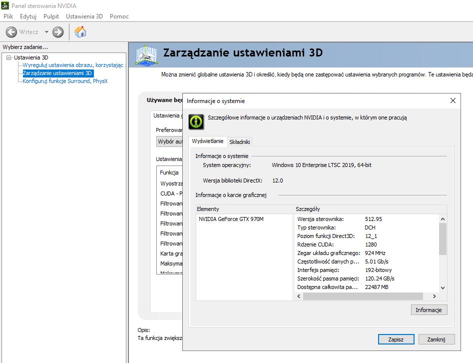

Widzior Posted May 29, 2022 Report Posted May 29, 2022 Przecież ten nowy panel jest ostro okrojony i nie ma wielu opcji, które często używam (zaznaczone na czerwono). Nie wiem, czy to kwestia wersji laptopowej, czy w DCH są takie upośledzone. Quote
Nieobecny Posted May 29, 2022 Report Posted May 29, 2022 @Widzior - ja nigdy wcześniej w sterownikach standard nie miałem tych opcji, które pokazujesz na screenie. Tak ma karta mobilna. W laptopie wyświetlacz jest wbudowany i mamy Optimus. Obraz na zewnątrz po HDMI transmituje grafika zintegrowana Intela. Identyczne opcje w sterownikach standard i dch. Zainstaluj u siebie w PC i sprawdź. Quote

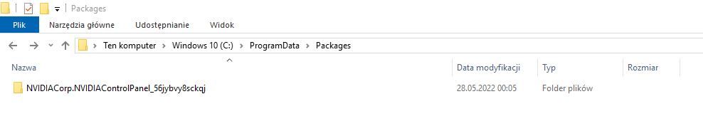

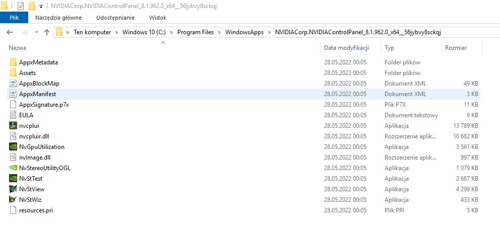

Nieobecny Posted May 29, 2022 Report Posted May 29, 2022 Znalazłem lokalizację panelu sterowania - jest to po prostu apka UWP zaszyta w sterowniku: oraz: Po rozpakowaniu sterownika 512.95 plik appx znajduje się w folderze Display.Driver\NVCPL Quote
