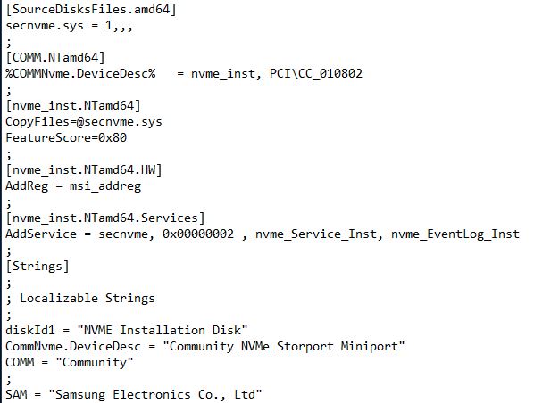

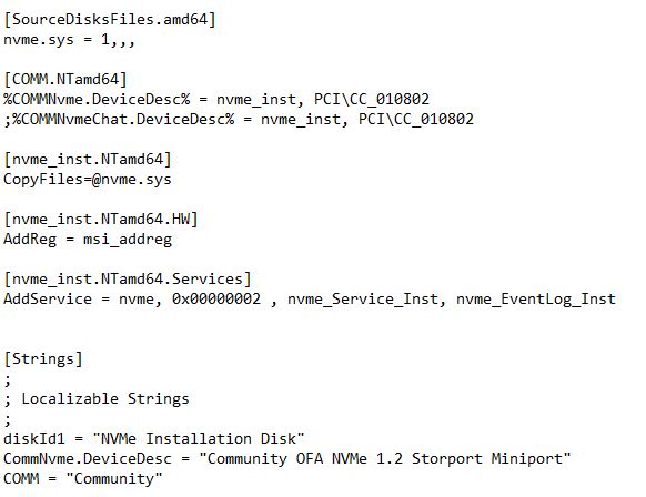

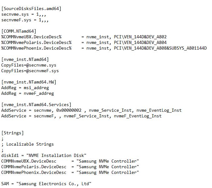

Nieobecny Posted February 3, 2022 Report Posted February 3, 2022 @GrzegorzAsia - jeśli działa Tobie ten dysk poprawnie, to się ciesz i nie męcz tematu. Zostaw tak jak jest. Sprawdź tylko jego osiągi w kilku benchmarkach i jesli wyniki są porównywalne z podawanymi w siecie to trafiłeś 6 w totka. Oryginalne sterownki Samsunga nie mogą zadziałać na dyskach 980/980 Pro oraz prawdopodobnie 970 EVO Plus (gen 2) ponieważ te dyski są na kontrolerze Elpis, który m.in. jest przystosowany działania na szynie PCI-E 4.0 Tak wyglądają najnowsze oryginalne sterowniki NVMe Samsunga (nie ma tu kontrolera Elpis): Tak wyglądają modyfikowane sterowniki NVMe Samsunga obsługujące 980/980 Pro i być może 970 EVO Plus (gen 2) - oprócz modyfikacji pliku inf, brak w nich pliku secnvmeF.sys oraz zmodyfikowany jest plik secnvme.cat (tak więc to grubsza sprawa niż dopisanie linii): Tak wyglądają oryginalne sterowniki NVMe Open Fabrics: Co ciekawe starsza wersja zmodyfikowanych sterowników Samsunga w ogóle była niemal kopią oryginalnych sterowników Open Fabrics, gdyż nawet pliki nazywały się nvme, a nie secnvme W sieci znajdziemy cały wysyp sterowników bazujących na Open Fabrics: Plextor, Patriot, Zotac, Apacer, KingSpec, Realtek, Silicon Motion, czyli wszystko co bazuje na kontrolerze Phison, a nawet SMI. Są też uniwersalne sterowniki Phison: Nawet one nie zawsze działają 100% poprawnie lub w ogóle z dyskami na kontrolerach Phison, więc jednak producenci dokonują zmian pod kątem konfiguracji sprzętowej dysku (oprócz kontrolera mamy różne kości pamięci, różną pamięć podręczną lub jej brak, różny rozmiar bufora oraz różne firmware) - sterowniki na pewno są do tego dostosowane. Typowo własne sterowniki mają firmy: Samsung, Intel, Micron, OCZ/Toshiba/Kioxia cała reszta bazuje na Open Fabrics lub coraz częściej na wbudowanych w Windows. Jeszcze jedna uwaga - wg testów na forum win-raid dyski NVMe mają najlepsze osiągi na sterownikach Samsunga. Sterowniki Open Fabrics są nieco gorsze. Nie są to jednak różnice znaczące. 7 godzin temu, GrzegorzAsia napisał: czy po prostu jestem zmuszony kupić inny dysk NVMe np Samsung 970 EVO i wtedy nie będzie cyrków z jakimiś ścinkami Uważaj, bo kupisz gen 2 na kontrolerze Elpis i będzie problem. Pawelawe likes this
