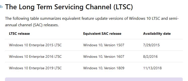

Nieobecny Posted July 1, 2020 Report Posted July 1, 2020 2 godziny temu, zbigniew59 napisał: Ten sam dysk i LTSC - 1903 chyba LTSC 1809 - nie ma 1903 Czy masz ten sam sterownik NWMe? Czy wszystkie systemy są w tym samym trybie? - Legacy vs UEFI. Quote

Nieobecny Posted July 1, 2020 Report Posted July 1, 2020 Nie ma takiej wersji LTSC. Kolejna będzie w 2022 roku: P.S. Gdzie i w jaki sposób masz aktualizację 1809 LTSC do 1903??? Quote
