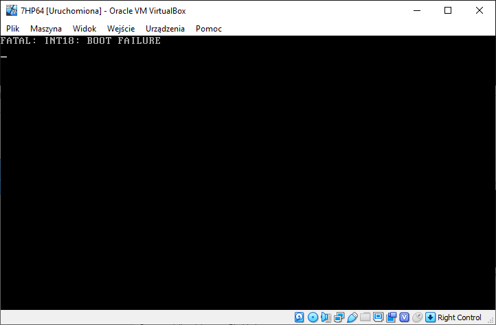

Brak jednego z tych elementów sprawi, że współczesny komputer przywita nas czarnym ekranem jak szkolny sprzęt z końca lat 90-tych, tylko zamiast wiersza poleceń otrzymamy komunikat błędu, np. taki:
Widoczny tu ekran jest wyciągiem z wirtualnej maszyny, na której opierałem poradnik symulując opisywaną sytuację. Na różnych płytach głównych i w różnych konfiguracjach rozruchu może to wyglądać inaczej.

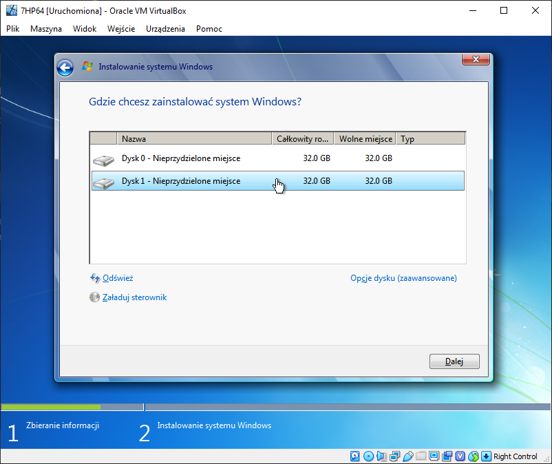

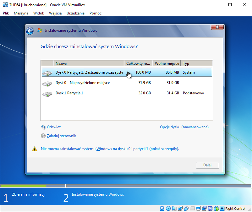

Na potrzeby poradnika utworzyłem maszynę wirtualną z dwoma dyskami po 32 GB i na jednym z nich zainstalowałem system Windows 7 w wersji 64-bitowej. Żeby było ciekawiej, system został zainstalowany na drugim dysku - o numerze 1 (pierwszy dysk ma numer 0).
Po pierwszym restarcie nie kontynuowałem instalacji, tylko znów uruchomiłem instalator... i co widzę?
Pomimo zainstalowania systemu na dysku 1, Instalator Windows postanowił utworzyć ukrytą partycję "Zastrzeżone przez system" na dysku 0. Na tej partycji znajdują się teraz pliki konfiguracji rozruchowej (BCD), a na samym dysku 0 został utworzony sektor rozruchowy (MBR). Nietrudno też jest domyślić się, że "zastrzeżona" partycja jest w tej chwili jedyną partycją oznaczoną jako aktywna. Patrząc na to, wiemy już, że z powyższej listy rzeczy niezbędnych do uruchomienia komputera, na dysku 1 (gdzie instalowaliśmy system) pozostał już tylko czwarty punkt - system operacyjny, który jest tak oczywisty, że aż nieistotny. Po usunięciu dysku 0 nie mamy nic, co może sprawić, że komputer się uruchomi... mimo obecności systemu na dysku 1.
No dobra... usunęliśmy dysk 0 i mamy teraz system zainstalowany na dysku 1. System, który nie chce się uruchamiać, bo wszystkie trzy punkty zostały usunięte. Potrzebujemy więc narzędzi. Osobiście korzystam z pomocy Kolegi Sergeia Strelca, który efekty swojej pracy umieszcza za darmo [Zawartość widoczna tylko dla zalogowanych użytkowników]. Pobrany obraz ISO przygotowuję w formie bootowalnego pendrive'a za pomocą [Zawartość widoczna tylko dla zalogowanych użytkowników] (sposób tworzenia takiego nośnika USB opisany też jest na naszym Forum [Zawartość widoczna tylko dla zalogowanych użytkowników]).

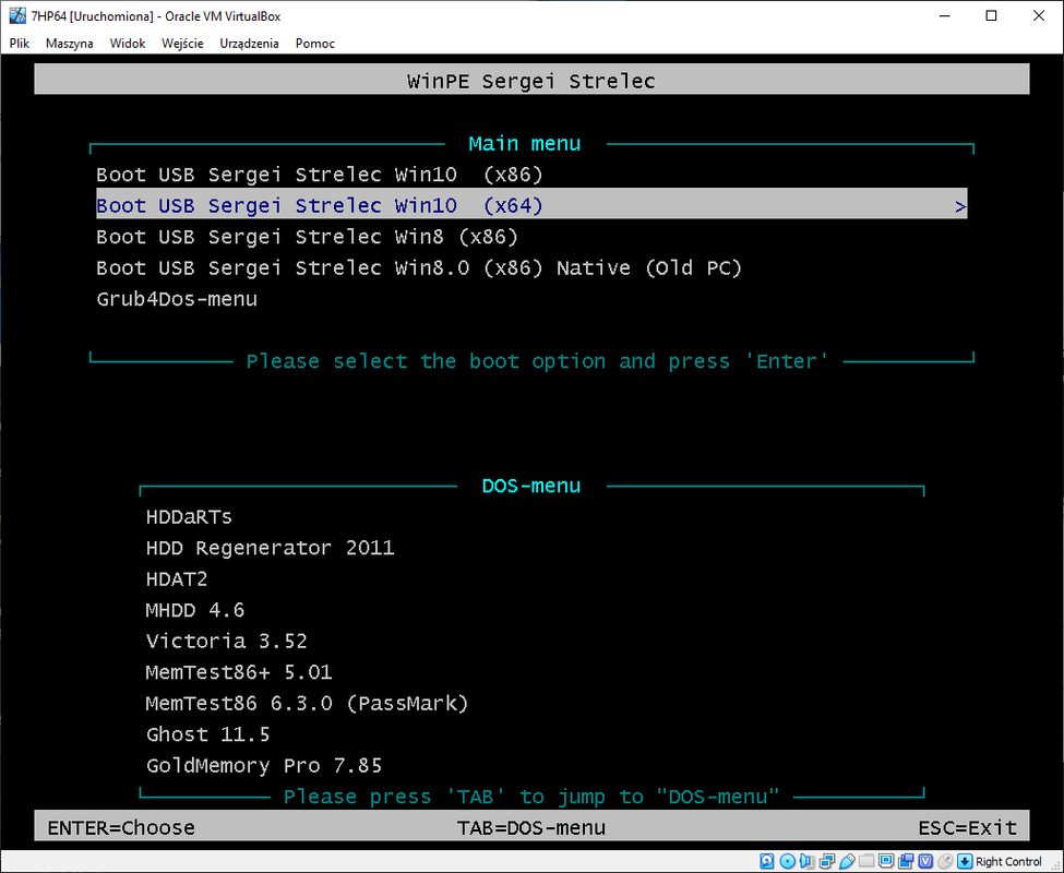

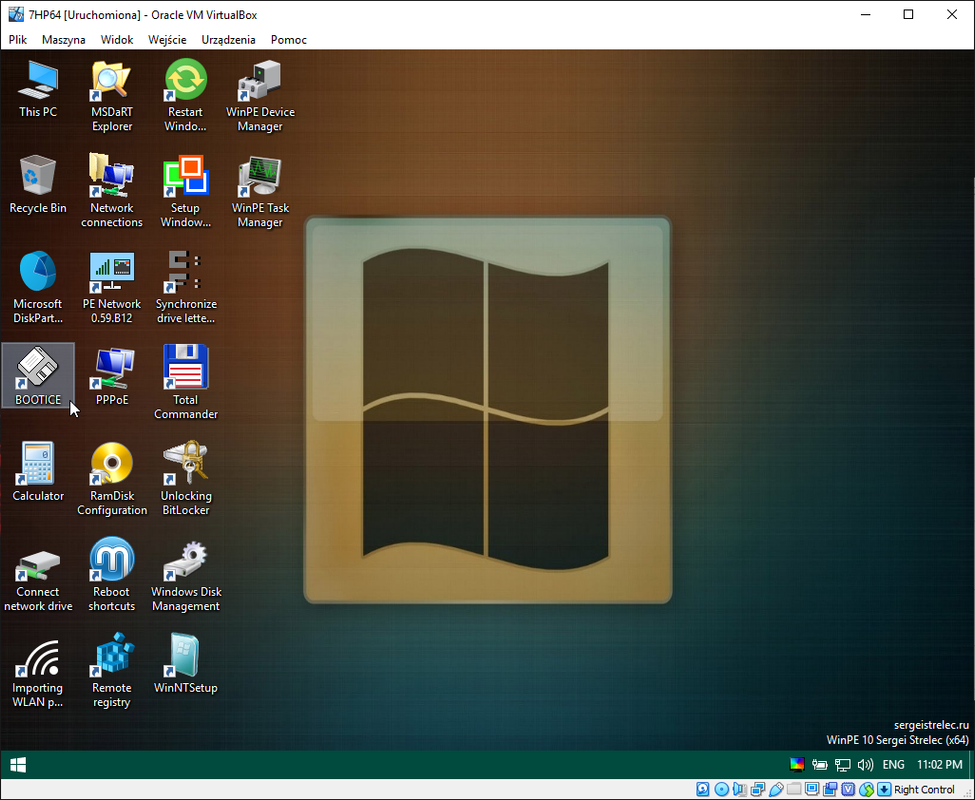

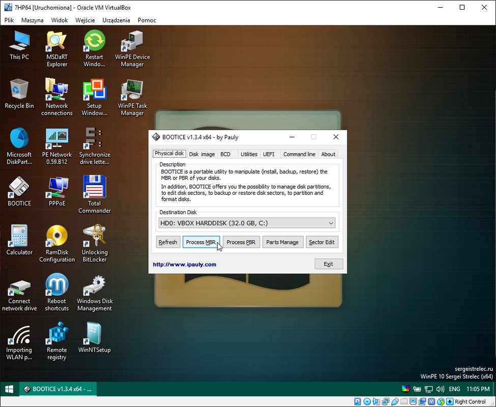

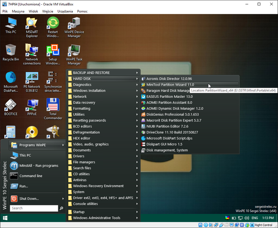

Zazwyczaj wybieram opcję "Boot USB Sergei Strelec Win10 (x64)" i na takiej będę opierał dalszą część poradnika. Po uruchomieniu klikamy Menu Start (logo Windows po lewej na dole) i szukamy MiniTool Partition Wizard.

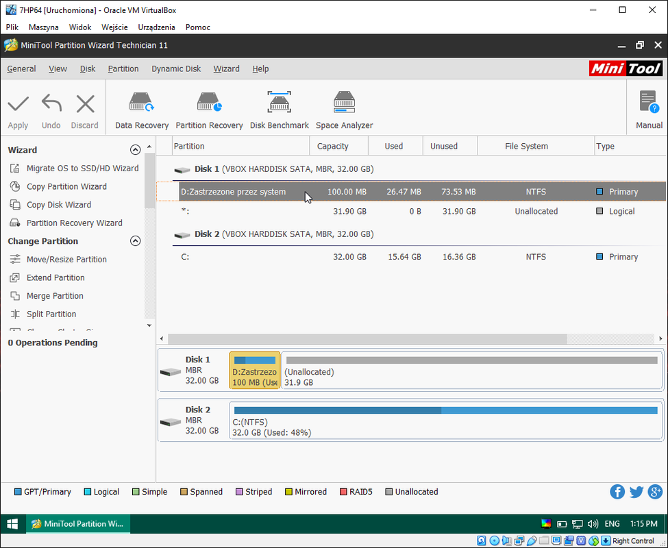

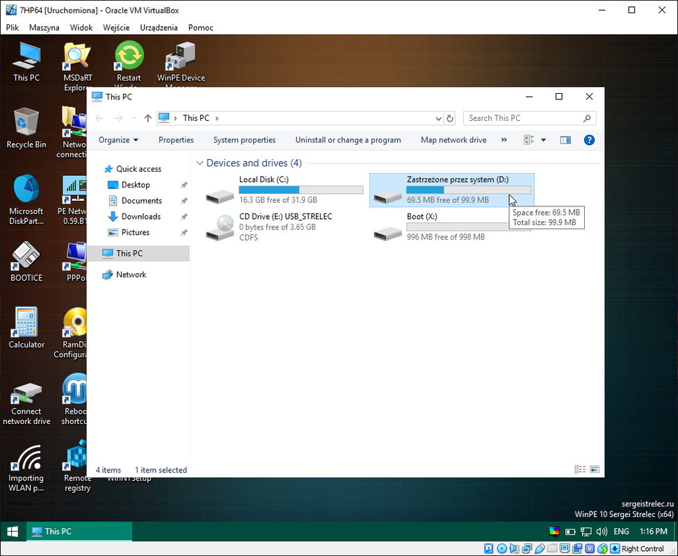

Ten program nie będzie potrzebny do edycji czegokolwiek, tylko do upewnienia się co do lokalizacji plików na konkretnych dyskach.

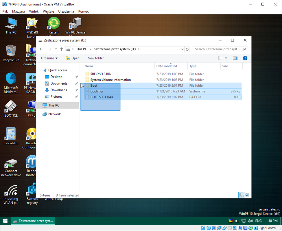

Widzimy tutaj partycję rozruchową na dysku 1 (ten program pokazuje dyski 0 i 1 jako 1 i 2). Widzimy też, że ma ona przypisaną literę (D), czyli możemy tam zerknąć. Akurat ta zawartość będzie nam potrzebna. Zamykamy program. Poprzez Eksplorator plików (This PC na Pulpicie) wchodzimy na dysk (widoczny tutaj jako D).

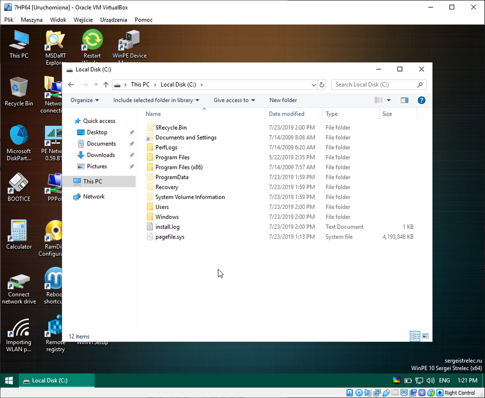

Zaznaczamy trzy pozycje do skopiowania:
Kopiujemy to do głównego katalogu dysku C.
W ten sposób przywróciliśmy pliki konfiguracji rozruchowej naszego systemu. Czyli wykonaliśmy 1/3 zadania. Dla osób, które nie mają już tego dysku (oddały, sprzedały, popsuły) pliki te zamieszczam z załączniku - do wypakowania bezpośrednio na dysku C (bez tworzenia folderu). Wszystkie mają atrybut "ukryty", więc po wypakowaniu mogą być niewidoczne... choć są tam. ;)

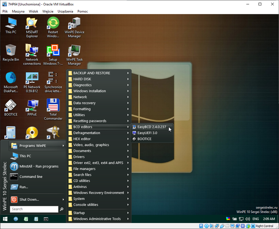

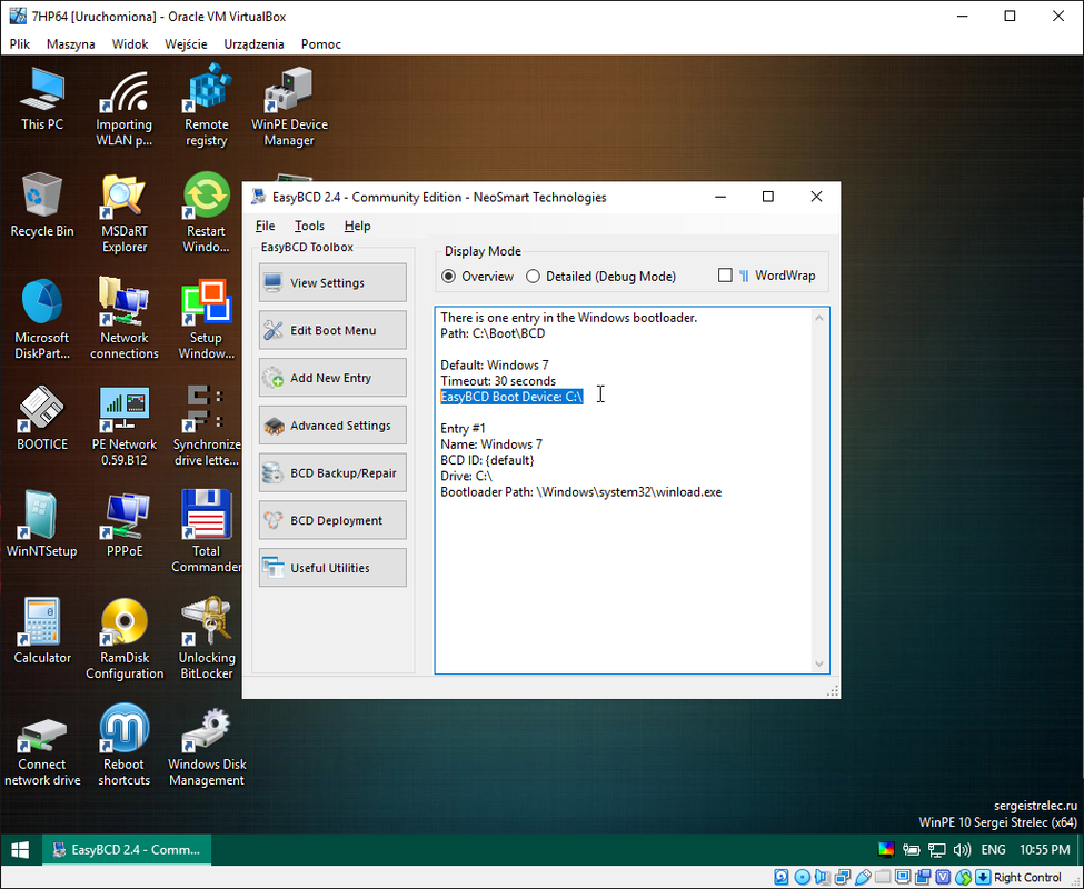

Następnie poprzez Menu Start szukamy programu EasyBCD i uruchamiamy go.

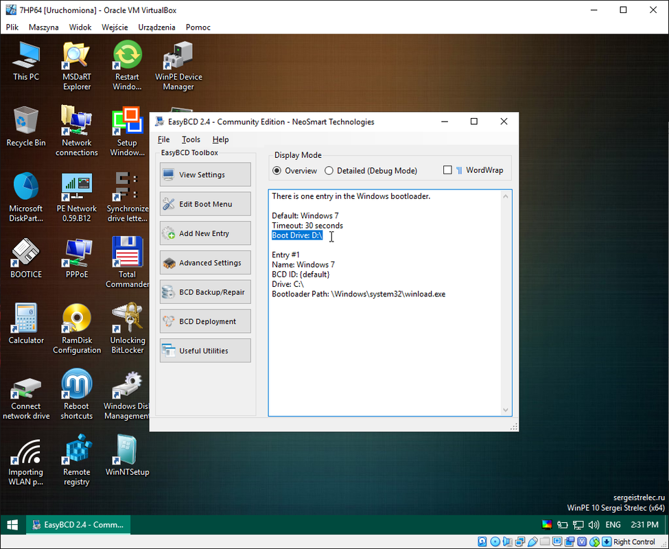

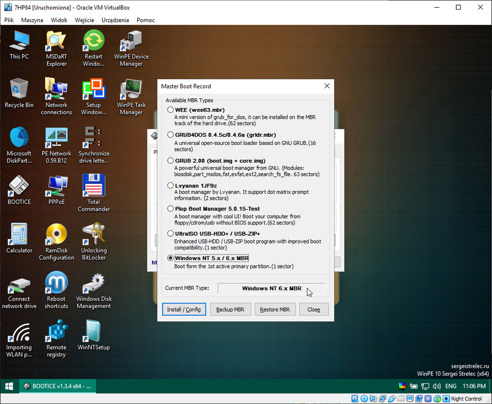

Jeśli uruchamiamy go z podłączonym kompletem dysków, ujrzymy informacje o sektorze rozruchowym znajdującym się na dysku D... czyli tym, którego chcemy odłączyć.

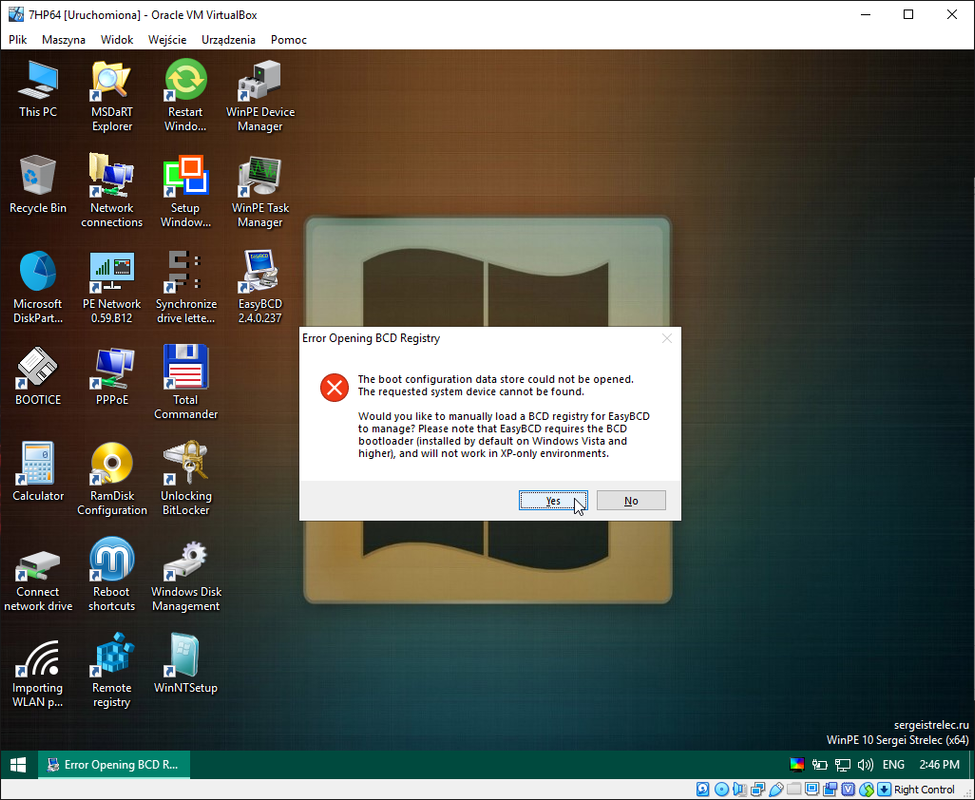

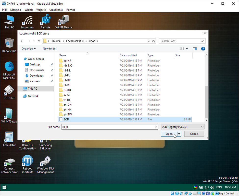

Tutaj również nic nie zmieniamy. Wyłączamy komputer i możemy już odpiąć dysk na stałe. Ponownie uruchamiamy komputer z nośnika USB i włączamy EasyBCD. Tym razem program przywita nas komunikatem o braku jakichkolwiek informacji rozruchowych i pytaniem, czy odnaleźć takowe:
Tutaj klikamy Yes i przechodzimy do poszukiwań pliku BCD, który skopiowaliśmy na dysk C w poprzednim kroku (w katalogu Boot).
Po wybraniu tego pliku i zatwierdzeniu kolejnych pytań zobaczymy coś takiego:
Nie ma już dysku D, a wszystkie informacje rozruchowe odnoszą się do dysku C. Gotowe? Jeszcze nie za bardzo.  Mamy pliki BCD i teoretycznie mamy też MBR, który Instalator Windows utworzył na partycji z systemem. Sprawdźmy to jednak programem BOOTICE, znajdującym się na Pulpicie uruchomionego WinPE.
Jeśli po kliknięciu "Process MBR" w polu "Current MBR Type" nie ujrzymy tego, co widać na ekranie, klikamy "Install/Config" i potwierdzamy kolejne pytania. Jeśli wszystko się zgadza, zamykamy BOOTICE.

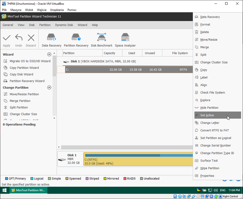

W tej chwili 2/3 pracy mamy już za sobą. Pozostaje konfiguracja aktywnej partycji. W tym celu ponownie uruchamiamy MiniTool Partition Wizard. Klikamy prawym przyciskiem myszy na dysk C i szukamy opcji "Set Active". Na koniec zatwierdzamy to przyciskiem "Apply" po lewej stronie.
Zamykamy Partition Wizard... wyłączamy komputer... odpinamy pendrive... i włączamy komputer ponownie.

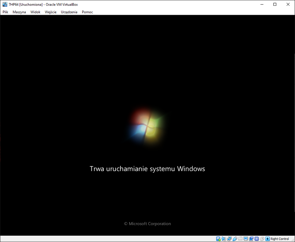

W tym momencie oczom naszym powinien ukazać się taki obrazek:
...i taki. ;)
