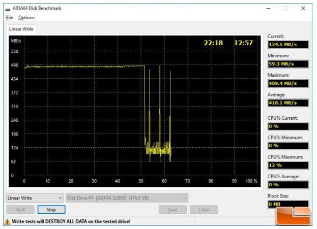

LAGUNA Posted February 7, 2019 Report Posted February 7, 2019 Tutaj jak by Ciebie jeszcze interesowało,to masz taką ciekawostkę po ich jemu o tym SU900 https://www.legitreviews.com/adata-su900-512gb-ultimate-sata-ssd-review_194527/3 Quote
Nieobecny Posted February 7, 2019 Author Report Posted February 7, 2019 No cóż ADATA SU900 przy pojemności 512GB nadal ma bufor co skutkuje możliwym spadkiem wydajności po zapełnieniu bufora: Spadek mocniejszy niż w przypadku dysków TLC. Czar ADATA SU900 prysł. Quote
